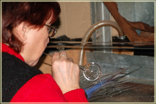

Первый этап - выдувка из стеклянной трубки. Для разных украшений используется трубки разного диаметра и со своей толщиной стенок.
Процесс рождения игрушки начинается с разогрева трубки над газовой горелкой, под воздействием температуры стекло становится достаточно мягким, оно просто тает на глазах. Далее разоргретую трубку вытягивают в длинные тонкие трубочки с промежутками из нетронутой трубки изначального диаметра
Затем нагревается нетронутый промежуток и из него выдувается шар
Основная тонкость и сложность этого процесса заключается в том, что стеклодуву необходимо набрать в лёгкие воздуха столько, сколько нужно для создания шара нужного диаметра

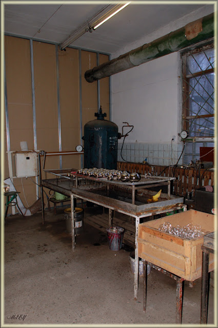

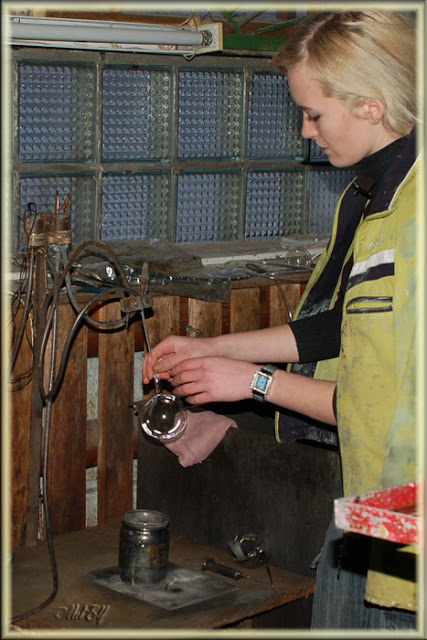

Второй этап. После того, как трубка стала шаров, ее или уже его, переносят в цех окрашивания (серебрения).
В средину шара добавляют немного жидкости (аммиак + серебро) после чего помещается в горячую воду и встряхивают. В результате происходит реакция и серебро осаживается, закрепляясь на внутренних стенках.
Третий этап - покраска. Посеребренные шары обмакиваются в краску. Выкрашенные шары отправляют в печь - здесь они высыхают под лампами. В среднем на сушку одной партии уходит от 2 до 5 минут
