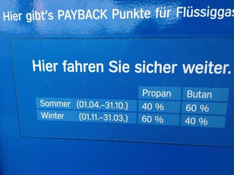

Panda писал(а):На сколько я знаю, соотношение смеси пропан-бутан зависит от времени года. Зимой больше бутана, летом - пропана.
Так и есть... Только соотношение наоборот :)
Вот фотка с заправки в Германии
Стандарт пропан-бутан.jpg (58.51 КБ) 1292 просмотра
Таки ты прав.
Соотношение пропана и бутана
В топливной смеси бутан выступает как более калорийное топливо, а пропан как сжиженный газ, испаряющийся при низких температурах. Процентное соотношение пропана и бутана в смеси должно зависеть от климатических условий региона, где его собираются использовать и времени года.
В зимний период количество пропана должно быть не менее 70—80%, т. к. при низких температурах окружающей среды эффективнее использовать пропан-бутановую смесь с повышенным содержанием пропана: при этом обеспечивается надежное испарение газа, а следовательно, и стабильная его подача к потребителю.
Летом процентное содержание пропана может быть не более 40%.
пообщался у себя на форуме с газовщиками, они говорят, что различия в давлении газа из-за состава. Наши, из-за климата дуют больше пропана и давления в системе заметно выше, чем в Германии, где больше бутана. Может поэтому и машина подзабитыми фильтрами не хотела нормально работать на газу - у нас давления хватало, а вот за бугром уже нет.
