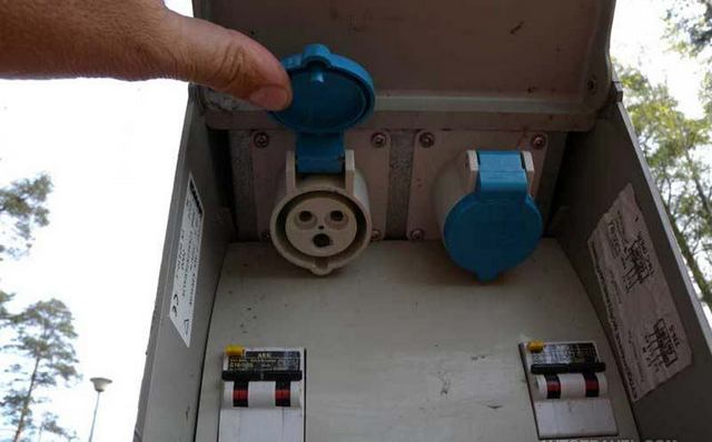

VAPILA писал(а):Переходник нужен, в Австрии силовые розетки .
А где его можно приобрести? У нас в городе МЕТРО нет, в Епицентре спрашивали - не бывает у них такого, в остальных магазинах тоже нет!

В магазинах, торгующих техникой Эпл поспрашивайте

Да объехали все магазины(ну почти все),которые занимаются светом или електроприборами,нет.Говорят что такое можно найти только в аэропорту или на границе.

Да ну в каких Эпл-магазинах и аэропортах? Это шутка такая? :)
Вам нужна обычная вилка 013 2Р+PЕ 16А 220В IP44
Потому что в кемпингах будут такие вот щитки
Вилки такие продаются во многих хозяйственных магазинах. Они не только в кемпингах используются но и у нас для подключения силовых разных приборов.
