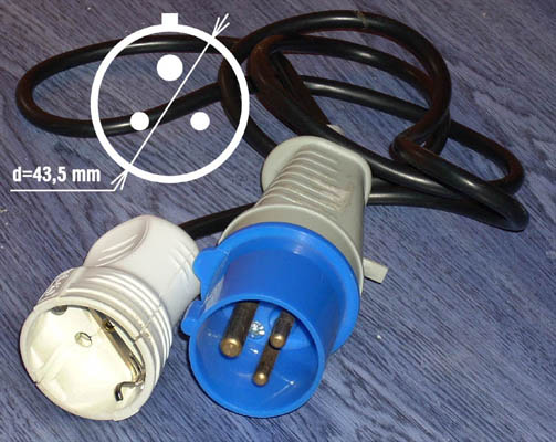

В некоторых кемпингах электрические щиты оборудованы только специальными розетками для кемперов.
Переходник можно купить на рецепции (кажется, 8 или 10 евро), а можно сделать самому.
Такую вилку можно у нас купить в строительном гипермаркете.

Я такую вилку с розеткой скрутил сам, но некоторые "знатоки" задают вопрос трёх фазная там сеть или нет?
Я землю подключил к центральному (толстому) контакту. Правильно?

Да
Re: Пожелания и рацпредложения
Двухфазная конечно
3 провод это земля

Вообще-то, фаза там одна.

Да, конечно одна :-) поторопился написать ответ
