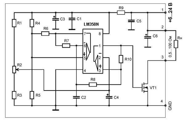

BM4511 -Регулятор яркости ламп накаливания 12-24В / 50A Схема принципиальная.
Регулировка осуществляется со стороны массы, это было бы хорошо, если надо регулировать накал обеих нитей. В нашем случае при таком включении потребуются дополнительные реле и не одно, а это надёжность.
Я нашёл схему доработки регулятора, но об этом завтра.

Ну не хочу я пилять бампер и объяснятся с тупыми инспекторами. А кроме того при разносе в 60см бампер у меня на столько изогнут, что ДХО будут смотреть по сторонам, а не вперёд. В то же время, фара дальнего света смотрит строго вперёд, только светит слишком ярко. При незначительной перепайге регулятора, схема подключения получается элементарной , без всяких реле.
