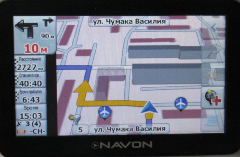

Стояла на моём Пролоджи IGo Prima c такими картинками:
А ещё на экране появлялась масса другой информации , как Скорость, ограничение скорости, и многое другое.

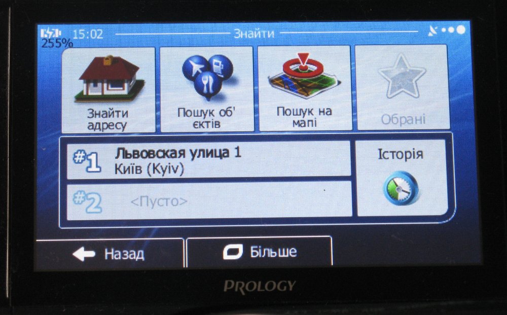

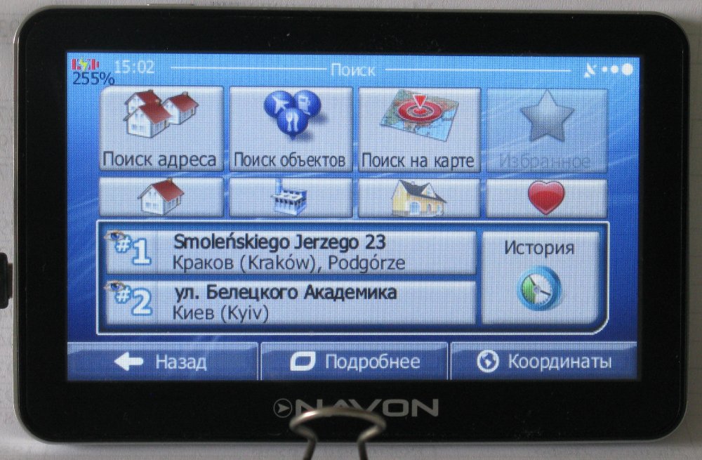

Вдруг появилась непонятная табличка, я на ходу хотел её убрать, затем моя айгоу исчезла и появилась примитивная версия , которая мне совсем не в тему.
Кто может объяснить, что произошло, Как называлась моя старая версия? Что бы я смог хотя бы элементарно объяснить мастеру, чего я хочу. Спасибо.
Re: IGo Prima Что случилось с навигатором? Помогите разобраться.
Скорее всего случайно вернулся к заводским настройкам. Попробуй поставить снова свои настройки

Меню экрана при движении по маршруту можно настроить так:
1. В главном меню войти в "Настройки" (значок с ключами)
2. Выбрать пункт "Поля данных"
3. В левом верхнем углу переключить "Данные без маршрута" на "Данные с маршрутом" (или выбрать нужное)
4. В правой половине экрана ("Поля данных") выбираются требуемые опции, а в правой активируются
5. Выйти из п. "Поля данных" (кн. "Назад") и выбрать пункт меню "Настройки визуальных указаний"
6. Активировать необходимые опции.
Настраивал на навигаторе Pioneer-5710, IGO Primo 2.4, версия 9.6.13....
stp писал(а):Вчера попытался найти навскидку, не получилось.
Вспомнил.
Это СКИН дополнительный у Вас стоял.
Сбросили в заводские настройки, он и пропал.
Установка скина:
Нстройки->Выбор темы оформления
Там скины ставятся для "дня" и "ночи" раздельно.
