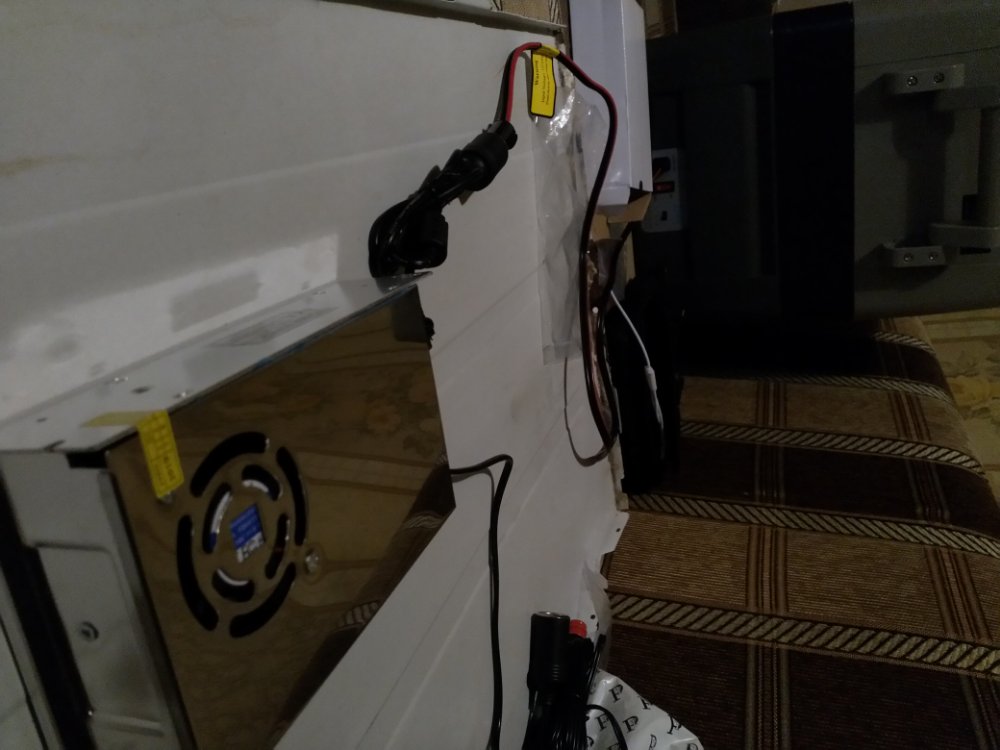

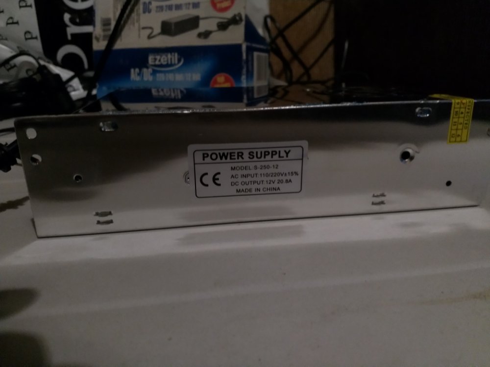

Включаю китайский адаптер на 20.8А (250 Ватт). Он уже куда серьезнее и даже с активным охлаждением. Очень добротная модель.
Холодильник опять мигает ошибкой "вентилятор".
Спустя минуту запускается и ошибкой не мигает.
Я вообще не знаю, что делать, но придется это чудо брать с собой, потому что возвращать уже некогда, а когда вернусь с Греции, 14 дней уже истекут.
P.S. на заднем фоне не справившийся с задачей 5-амперный адаптер Ezetil
Re: Холодильник в автомобиль
Все, холодильник подружился с блоком питания и они теперь шумят с удовольствием. Никаких ошибок больше нет.
Блок питания холодный, холодильник еще холоднее.

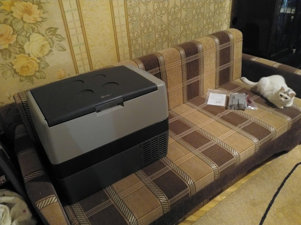

Размеры в сравнении с котом :)
