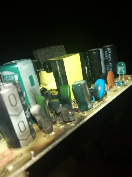

Главное не оставляйте без присмотра, моя загорелась через 10 минут работы. Наверное короткое замыкание. Правда покупал на Али.

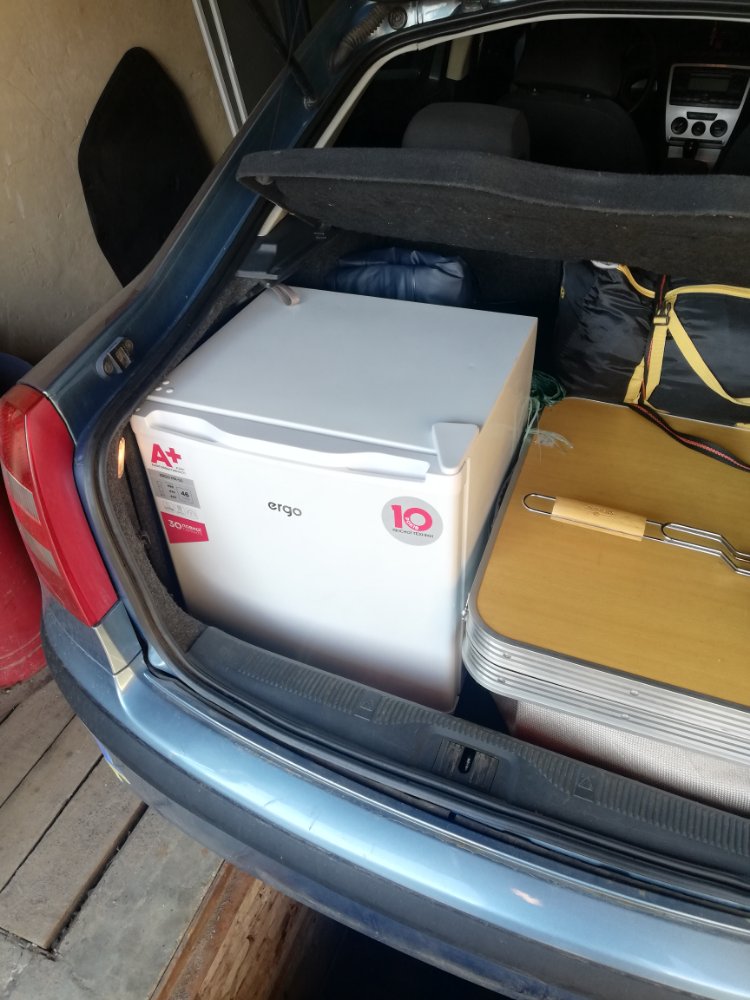

Spacewalker писал(а): Поискал по магазинам просто маленький холодильник - самое "маленькое" по габаритам предложение было 80+см. Наверняка есть холодильники от 220В поменьше, но уже не хочется искать.
Купил в розетке такой размеры 50х47х47. Цена 2800.
Ночью прошел тест охлаждением пива. В багажник Шкоды встал как родной. За 11 дней в кемпинге планирую компенсировать стоимость, и еще подзаработать)))
На ОЛХ много прродают такие Б/У по хорошей цене. Но это 100% кидалово.
