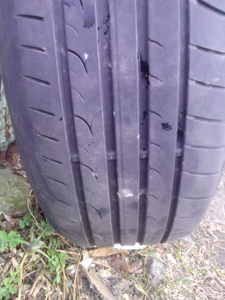

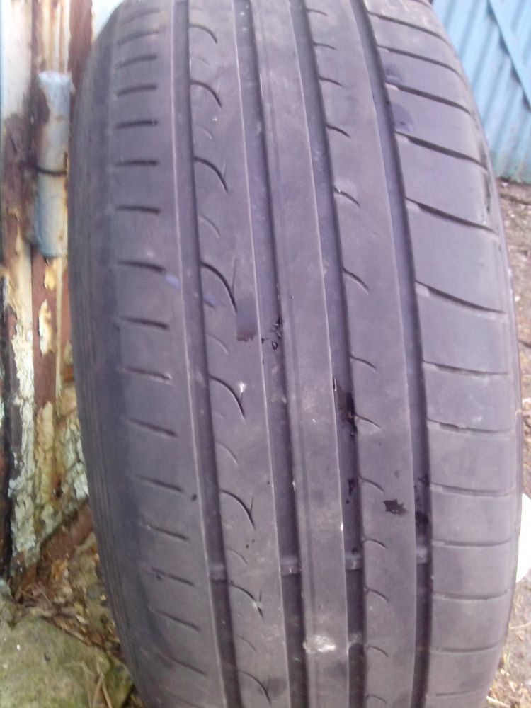

Осенью пришлось менять в Италии 2 покрышки а потом искать такие же у нас . В итоге остались 2 летние БУ шины Dunlop SP Sport 205/55 R16 (шли с завода на Альтехе). Маркеры не тертые, но прилично съедена внутри, говорят что специфика машины и кто-то быстро входит в поворот :smu:sche_nie: . В общем, есть 2 покрышки, готов просто отдать, может кому на запаску а может и сезон можно покататься, гуль нет. Если что звоните и забирайте (050) 574-63-03

Ага, со схождением проблемки, 4 шины ушатал аналогично на своем Фофике, доверился официалам, пока не плюнул на оффов и не сделал у себя в городе на обычной станции. Причем мастер свел колеса на несколько минут больше нормы, но когда мы с ним сели в машину, то колесики стали в ноль. После этого маневра шины трутся равномерно. :-):

Та тут такая ситуация, подъехал к офам, говорю "резину кушает" а они говорят "тише ездить надо" . Я им за развал, а они говорят что с ходовкой все норм и это специфика авто, типа для устойчивости колеса так стоят, но при вхождении в поворот на большой скорости, резину кушает. Я их послушал и поехал на развал к одному проверенному специалисту. Он проверил развал и сказал "тише ездить надо" :smu:sche_nie:

От частых крутых поворотов на большой скорости изнашивается наружный край протектора. На новой резине протектора высокий и мягкий, изгиб протектора компенсирует небольшие ошибки углов установки колес и лихачество на поворотах. На старом колесе протектора короткий и жесткий и все малейшие огрехи приводят к мнгновенному неравномерному износу.
У меня родная резина прошла 90ткм остаток протектора 3-4 мм ( на разных колесах) , на одном колесе разница до 0.5 мм, при чем износ может менятся в одной канавке. Давно любопытно поехать проверить углы , но боюсь их трогать. Считаю износ нормальным и у Юры катастрофы не вижу. А сколько они прошли?

Так по вашему Юра постоянно в одну сторону поворачивал , так как другая сторона гораздо меньше изношена . При езде на больших скоростях нужно повышать давление что бы не было подгибания покрышки и износа боковин . А вообще там что не так .

Вить, конечно я качаю колеса на трассу, перед 2.5 а задние 2.8, как написано в инструкции. Вопрос еще в другом, Альтеху в основном использую в пробегах т.е. на большом расстоянии при полной!!! загрузке, т.е. практически на отбойниках. Сзади могорычажка и колеса всю дорогу "матом", при этом скорость не 60, и в поворотах тоже.
